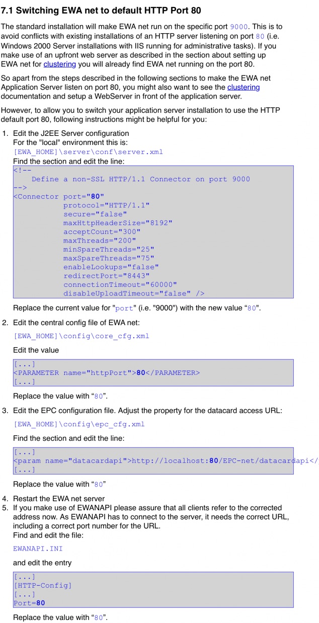

1.
C:\Program Files (x86)\EWA\server\conf\server.xml
Suche diese Zeilen:
<!-- Define a non-SSL HTTP/1.1 Connector on port 9000 -->
<Connector port="80" protocol="HTTP/1.1" secure="false" maxHttpHeaderSize="8192" acceptCount="300" maxThreads="200" enableLookups="false" redirectPort="8443" connectionTimeout="60000" disableUploadTimeout="false" />
ändere
<Connector port="9000"
zu
2.
C:\Program Files (x86)\EWA\config\core_cfg.xml
Suche:
<PARAMETER name="httpPort">9000</PARAMETER>
ändern in:
<PARAMETER name="httpPort">80</PARAMETER>
3. EWA Admin Tool neustarten
Neue URL um auf EWA.net zugreifen:
http://localhost/EWA-net
