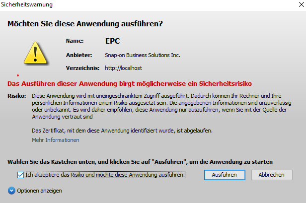

    Bei Starten, egal ob WIS oder EPC, kommt der Download wo man bestätigen muss das man den DL behalten möchte.
    Dann wird die start.jnlp gespeichert.
    Beim draufklicken kommt dann das Fehlerfenster wo man unten das Häkchen setzen kann in der Hoffnung das diese zur Ausnahme hinzugenommen wird.
    Leider wird beim nächsten starten wieder eine nächste startAPP. jnlp angelegt dann eine startAPP (1). jnlp und so weiter.
    Ebenso kommt das Fehler sicherheitsfenster.

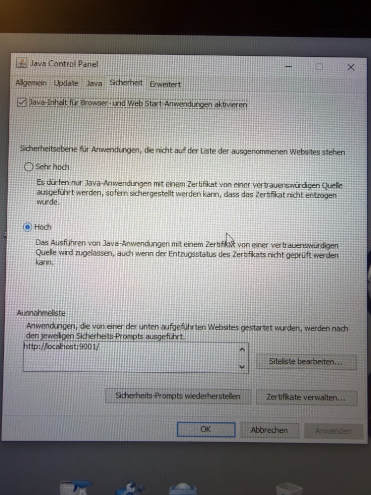

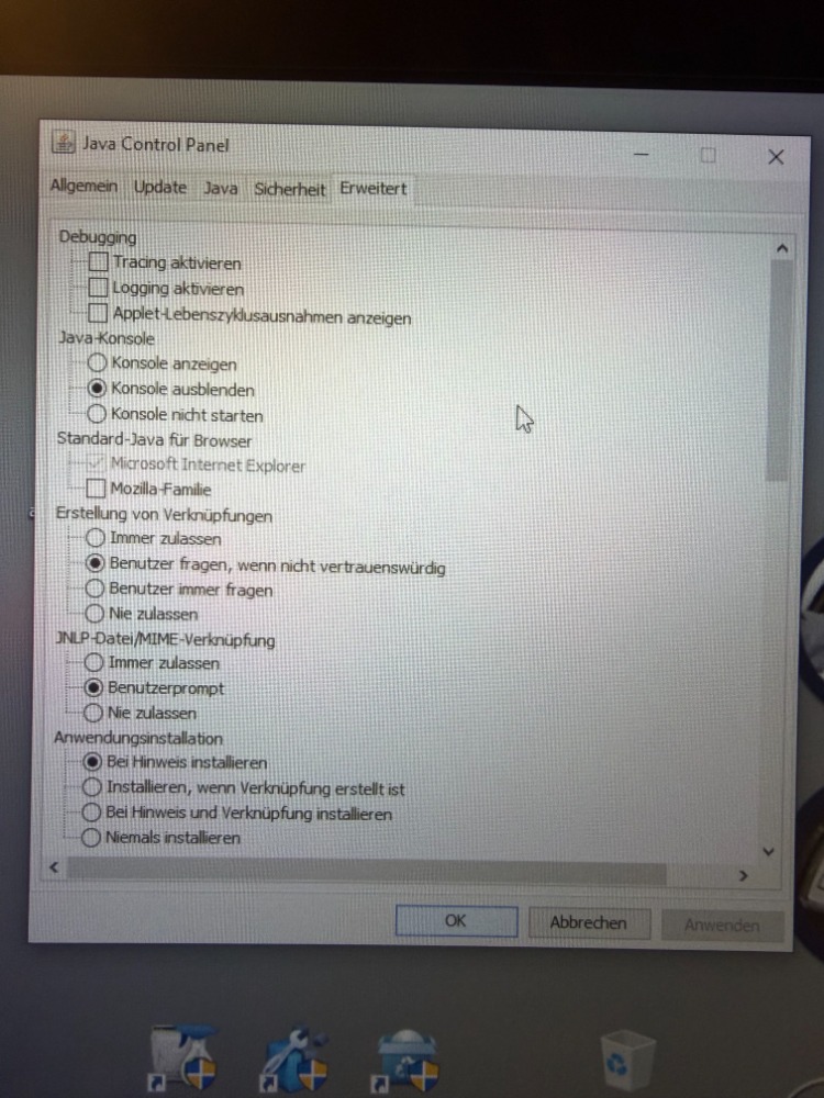

    Unter Java Konfig wurde alles auf aus oder deaktiviert gesetzt und die sicherheitsstufe kann nur von "sehr Hoch" auf Hoch" runtergesetzt werden.
    Gibt es da eine möglichkeit, oder muss eine .config oder .xml geändert werden, damit die Fehler verschwinden?

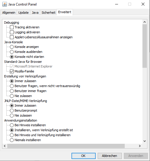

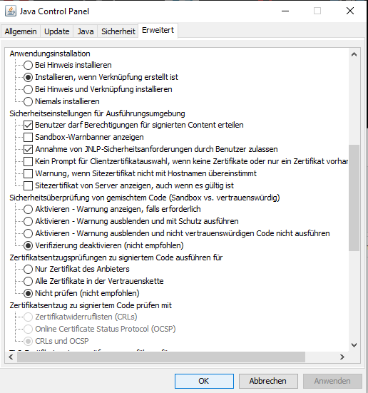

  • Hallo und vielen Dank für das Kompliment. Wir helfen immer gerne weiter weil es liegt uns am Herzen dass jeder selbstständig Diagnosen machen kann.

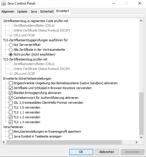

    Auf dem Screenshot mit den Erweiterten Einstellungen unter "Sicherheitsprüfung von gemischtem Code" klicke Verifizierung deaktivieren und TLS Zertifikatsprüfung auch auf nicht prüfen.
    Theoretisch alles in den erweiterten Einstellungen muss deaktiviert werden oder auf nicht prüfen stehen.
    Da man mit dem System nicht online geht ist das auch kein Sicherheitsrisiko.
    Falls es dann immer noch nicht funktioniert und weiterhin die startApp.jnlp heruntergeladen wird lade mal alle Screenshots von allen anderen erweiterten Einstellungen. Vielleicht blockt da sonst noch etwas.

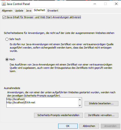

    2 Monate 3 Wochen her #32 von Albert Richter

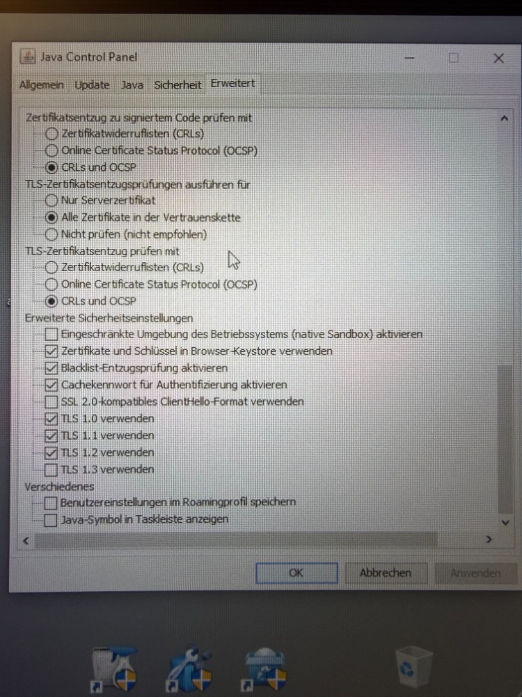

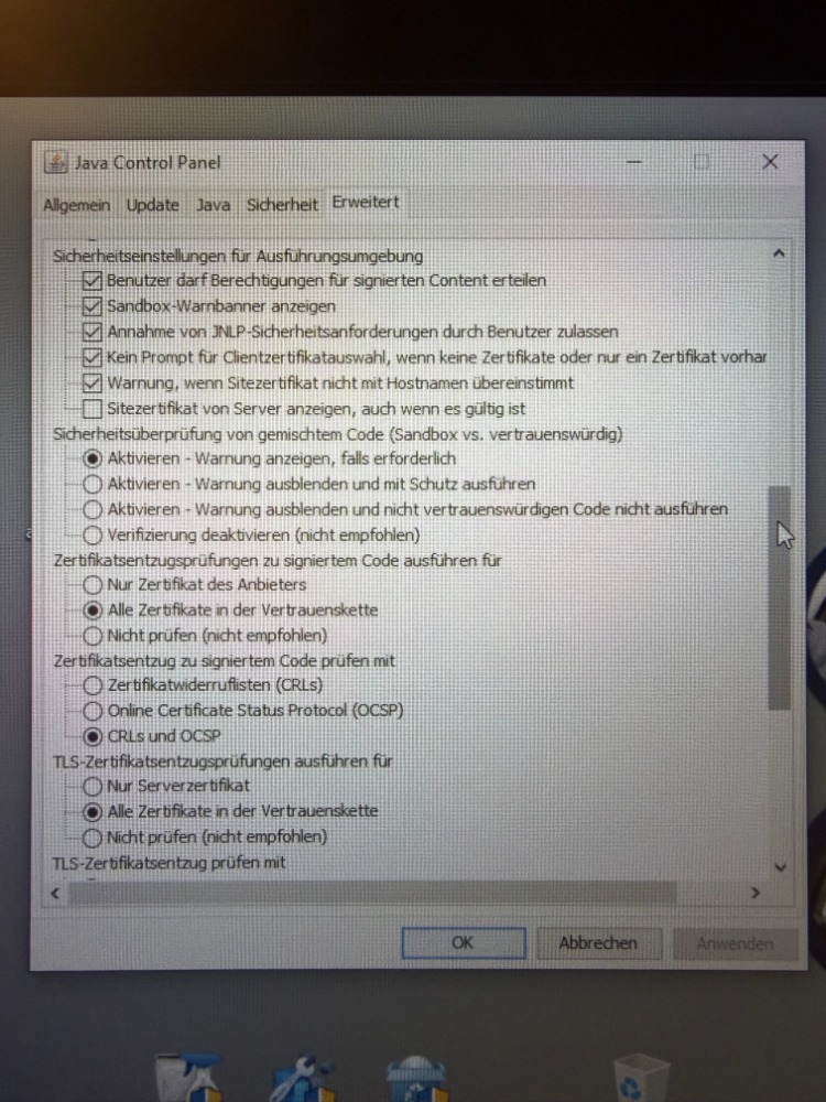

  • Ich habe vieles versucht.
    Alles deaktiviert, nichts.
    Alles genau so eingestellt wie bei einem älteren System, wo die 2 Fehler nicht kommen.
    Unter Win 10 und auf mein System Win 11.

    2 Monate 3 Wochen her #40 von Albert Richter
  • Diego schrieb: Hier sind die Infos zu den Java Einstellungen falls man Java über den Port 80 laufen lässt:
    Java Einstellungen:
    www.sterndiagnose.ch/de/guides/java-einstellung-wis-epc.html
    Java Port wechseln:
    ... die habe ich so übernommen.
    Keine änderung.
